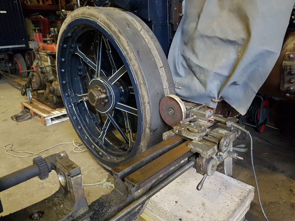

not quite a mini lathe.....
https://youtu.be/uupiF5999A8
[Image: 008_1710.jpg]
#34
Brilliant Hedd.
